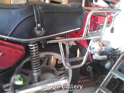

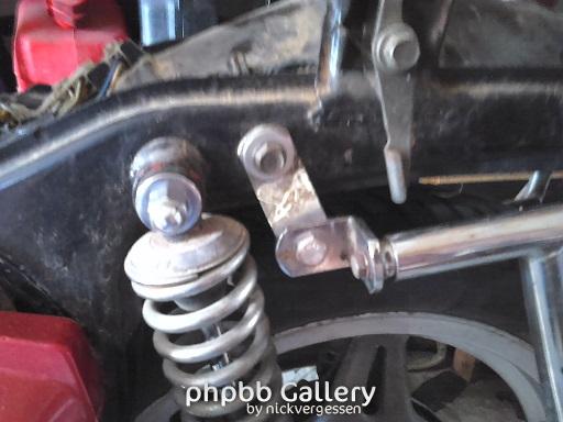

Message non lude thomas J » 29 juil. 2015, 18:52
Bonjour ,
Apres quelques essaies , je suis enfin parvenu a verouiller la selle avec le porte bagage
1127
1128
1129
1130
reste a voir si cela tien :)
merci a tous

Re: porte-bagages bottelin-dumoulin
Message non lude papicx » 29 juil. 2015, 20:40
C'est propre. Ce n'est pas mal.
Je te suggère de reculer le point de jonction entre la barre verticale à un autre trou plus en arrière. Ceci afin qu'elle ait moins d'efforts à subir.
Choisis en un de façon à avoir la surface dédiée au top - case à l'horizontal comme tu as fait là, ce serait mieux.
Messages: 11165
Message non lude thomas J » 30 juil. 2015, 17:50
oui, c'est un premier essai
j'ai entre temps mis une seconde fixation mais pas eu le temps pour la photo
je vais voir pour faire une entretoise afin de remettre la serrure de verrouillage de la selle
et ainsi mieux fixer l'ensemble
