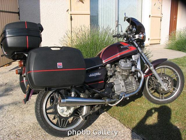

Message non lude papicx » 05 mai 2015, 14:11
Ah ! ce fameux réservoir...
Il venait d’un concessionnaire du sud de Paris (Chatillon moto il me semble), j’avais participé au rachat de ces pièces dont il voulait se débarrasser.
C’était une erreur de commande justement. C’est pour cela qu’il l’avait sur les bras.
Tu parles de celui là ? 200
Messages: 11156
Re: Recherche Ref Peinture
Message non lude orangemecanic » 05 mai 2015, 14:34
Voui, c'était bien un réservoir de routière et non de "De Luxe".
