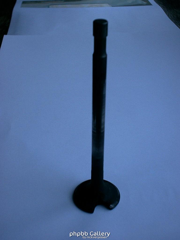

Pour le sp 98, comme le dit Baltic, ce n'est pas la bonne essence. Pour t'en convaincre, ça donne ça :
1233
Je n'en dirai pas plus.
