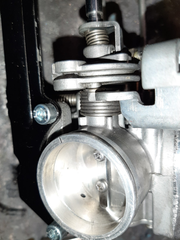

Message non lude Dens » 29 mars 2020, 14:03
Bravo :respect:
Bien vu Papicx
Voilà une photo du papillon, les carbus déposés, on voit un petit trou juste à la base du papillon. Idem pour l’autre carbu
Et une fois les 2 vis desserrées, les papillons reprennent leurs places et bouchent cet orifice. Et la lumière ne passe plus a travers non plus.
Et là ça marche :-D
J’ai bien encore un tout petit creux vers 1700/2000 trs et puis après ça enroule bien. Monte bien en régime ce moteur et il marche pas mal pour 500 cm3 de 40ans.
Si je redemonte les carbus je remettrai les anciens gicleurs de 72 ça devrait régler le problème.

Message non lude papicx » 30 mars 2020, 21:05
Ok.
Donc j'avais le nez creux ?
Tu as touché les vis qui tiennent les papillons ? :tefou:
Le gicleur d'origine, c'est un 78 non ? Pas 72.
Donc un gicleur + gros que 80 devrait résoudre ton trou à l'accélération.
