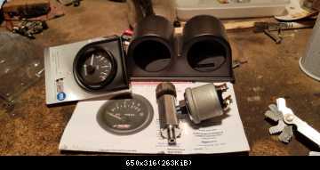

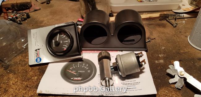

Par ces temps plutôt moche coté météo, séance de bricolage dans le garage. Ma 500GL étant une grosse gourmande en huile, ce qui ne présage rien de bon pour l'avenir, j'ai décidé d'y ajouter un mano de pression d'huile.
Bon d'accord ça sert à pas grand chose, mais comme j'ai déjà un voltemètre, il se sentira moins seul.
Problème: trouver une place pour la sonde (plutôt grosse) et je voudrais garder le voyant d'huile quand meme.
J'ai trouver un T mais il n'est pas très adapter pour une moto. En plus le filtage est un M10 alors que la sonde 1/8. Vaut quand meme mieux que le montage soit sérieux car si une fuite se déclare, adieux bielles, coussinet, vilo, etc...
J'ai vu que Papi en parle pour une 650 mais brièvement.
Si quelqu'un a déjà fait ça je suis preneur d'idée et d'info.

Le montage que j'ai fait sur 4 CX 650 GL était hydraulique pur.
Le manomètre avait une d'urée de vis d'environ 30 000 km.
Les dents du manomètre n'aimaient vraiment pas les oscillations/vibrations permanentes.
En effet, le té nest pas adapté pour aller sur une moto.
Perso j'ai acheté aussi un mano électrique mais j'ai fait gaffe dacheter un qui a un raccord en 1/8.
Je ne l'ai pas encore monté mais je vais m'orienter vers le fabrican LEGRIS pour les racvords en dérivations.
Il se pourrait, au conditionnel, que je choisisse l'option de déporter les capteurs via un tube et un Té ou bien forer le circuit à un autre endroit pour y mettre ce nouveau capteur.
Je ne manquerai pas de faire un article pour indiquer la marche a suivre... et celles à éviter.
A suivre...

j'envisage de mettre un T pour laisser la sonde origine à coté si j'ai assez de place car ç'est assez long, donc fragile à mon avis.

Il faut vraiment opter pour des raccords beaucouo plus fins en acier ou laiton mais pas "mastocs" comme celui en photo.

raccord coudé 1/8 Raccord hydraulique coudé Legris, R 1/8 Mâle G 1/8 Femelle, 60 bars Bars par exemple
Les raccords Parker
Les raccords Legris
exemple pour trouver un té femelle / male / femelle en 1/8 sur cette page avec un moteur de recherche.
Mais comme je te le disais on a un problème d'encombrement et très certainement, un autre piquage sur le conduit d'huile à un autre endroit du moteur serait à rechercher.
Car un simple Té de raccordement serait inesthétique.
J'envisageais un piquage avec, éventuellement, une courte conduite pour acheminer l'huile au capteur...
Le projet est resté dans les cartons... Mais j'ai acheté un mano avec son capteur l'été dernier.

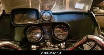

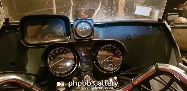

Message non lude Alain » 27 janv. 2019, 22:11
Salut les amis
Après avoir tâtonné un peu mon manomètre est opérationnel. Il y a peu de place à l'emplacement du capteur a cause du radiateur et la sonde est nettement plus grosse que celle d'origine. Après avoir envisagé plusieurs pistes (rallonge coudée, sabot filtre à huile, Merci Dom, rien n'étais satisfaisant soit moche soit fragile, parfois les deux), j'ai fait faire à coté de chez moi chez un petit artisan une petite durite de 30cm avec raccord 1/8 et j'ai remonté la sonde dans le bas du carénage. Le gars n'était pas très chaud pour faire une durite dans le circuit d'huile mais comme je le connais un peu, je lui ai garanti que je ne lui ferait pas un procès si le moteur dégage. (ca lui est arrivé et il a du indemnisé le gars pour 6000€). Mais j'ai confiance il garanti 250 bars sur ses durites).
Bref, ça fonctionne, l'aiguille ne tremble pas, 1.5 bar de pression au ralenti à chaud et entre 5 et 6 bars en roulant normal.
En fait j'ai fait ça pour me rassurer car le moulbif est vorace en huile. et je me dit que je verrai la chute de pression (et la mort du moteur) en live :cry:

Message non lude Alain » 27 janv. 2019, 22:12
Et voila 8)
