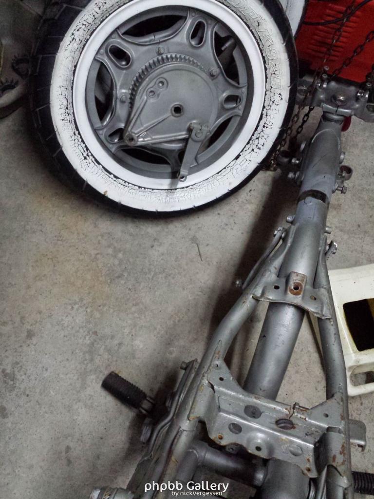

Le bras arrière a déjà fait l'objet du décapage , dérouillant, antirouille.... me reste plus que l’apprêt puis peinture.
Même punition pour le reste du cadre mais en prévoyant avant la finition la reprise des fixations sur le cadre (il faut que je soude une patte pour reprendre les futurs silencieux). il faudra aussi "lisser" les anciens super" qui ont été charcutés à la meule.

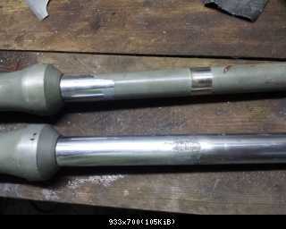

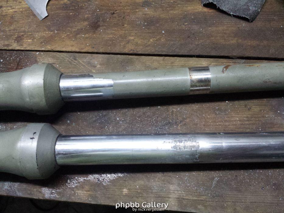

Je vais également m'occuper des fourches et j'ai commencé à ôter cette merde mise sur les tubes :evil: quelle idée de faire un truc pareil. J'ai constaté qu'une partie du tube (à environ 15cm au dessus du cache) était rugueuse (voir photo). Vous en pensez quoi ? c'est pas grave non...

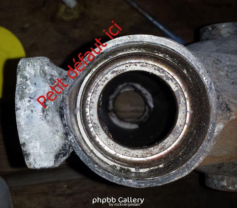

J'ai constaté un léger défaut sur la colonne. Pensez-vous que cela cause problème ? (voir photo) je vous avez aussi interrogé sur les roulements de direction, Faut-il réellement les changer ?

Salut, je serai toi tant qu'à tout démonter je remplacerai les roulements... C'est pas pour le prix que ça coûte, et tu repartirais sur une bonne base

Pour les tubes, c'est certainement de la saleté incrustée...
Une bonne pâte à polir et de l'huile de coude !
Pour la pâte à polir, je te conseille de la "Abel main G47".
Bon courage !
