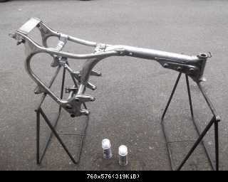

phase de peinture, enfin phase de brossage métallique et vernissage, quand on a un acier si joli pourquoi pas le montrer ?

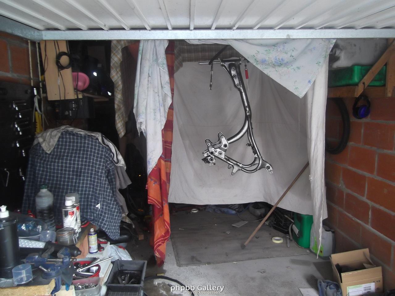

En fait, l'idée c'est de faire une 500 CX aux lignes légères, donc tout ce qui sert à rien est enlevé... du coup, même la peinture ben ça sert a rien....
pour cela je dispose de peu de moyens.Voila ma tanière :
1014
Sur la gauche sous les chiffons c'est le moteur, le cadre est vernis.
Comme vous pouvez le voir c'est le bordel, c'est le moment où il faut que j’arrête de bosser pour ranger tout car à ce stade je ne retrouve même pas la clé de 10.

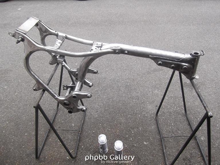

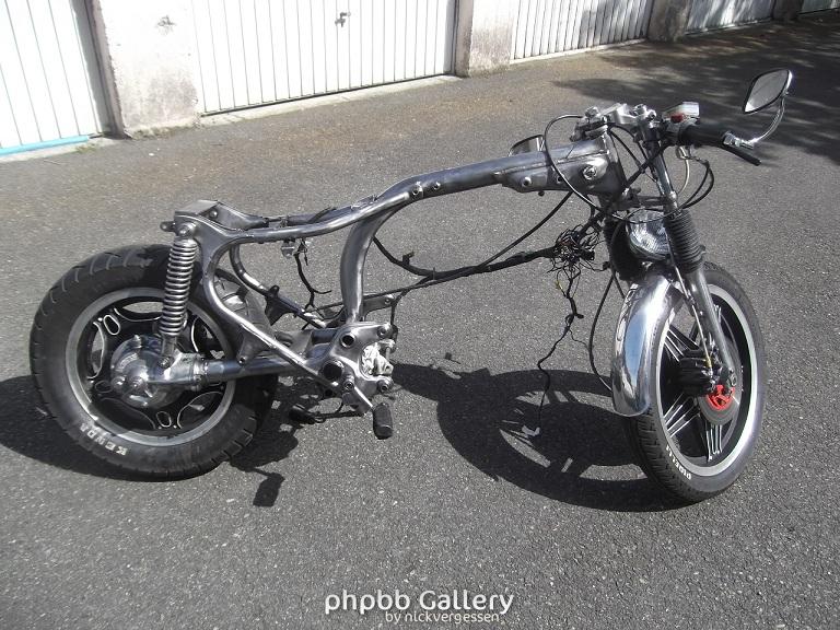

Voila mon cadre brossé, quand j'en suis arrivé là je voulais le peindre en noir mat, mais en fait je l'ai trouvé très bien comme ça, du coup je l'ai directement vernis.
1017
On remonte pour voir ce que ça donne, pas mal non, vous admirerez la partie électricité, quel bonheur...

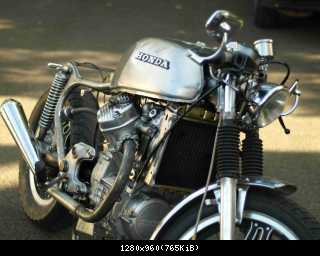

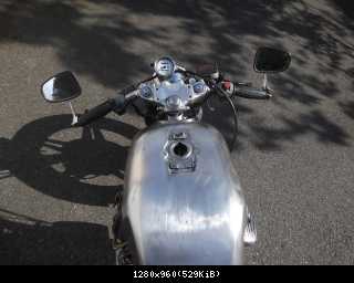

On ajoute le moteur et le réservoir pour voir ce que ça donne
1015
1016
1019

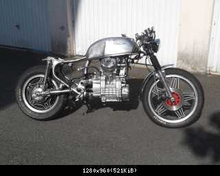

voila où j'en suis
donc évidement il y a pas mal de travail encore, mais j'avance

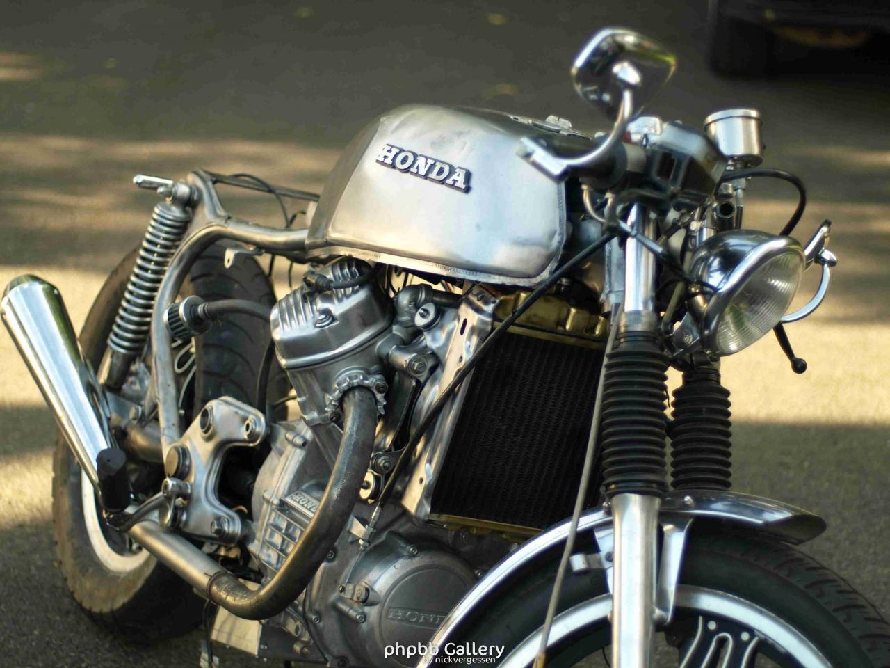

et bien voilà peinture kasi terminée, j'ai repeint le démarreur, les sorties de pot et le réservoir.
Juste une petite question. Il y a pas mal de bavettes en caoutchouc sur le moteur : 1 sur la protection du ventilo et un autre au dessus du moteur.
Une question : ça sert a quoi sont elles indispensables ?
merci de vos réponses

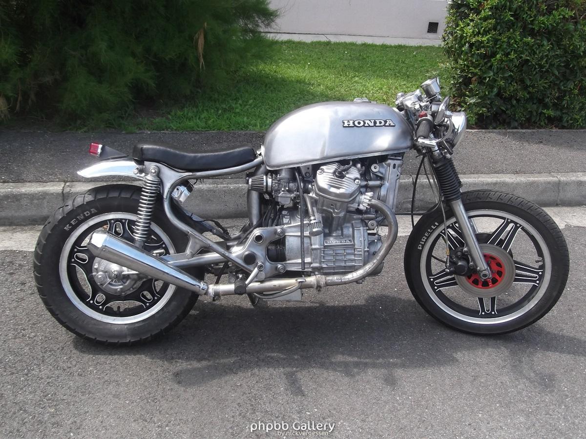

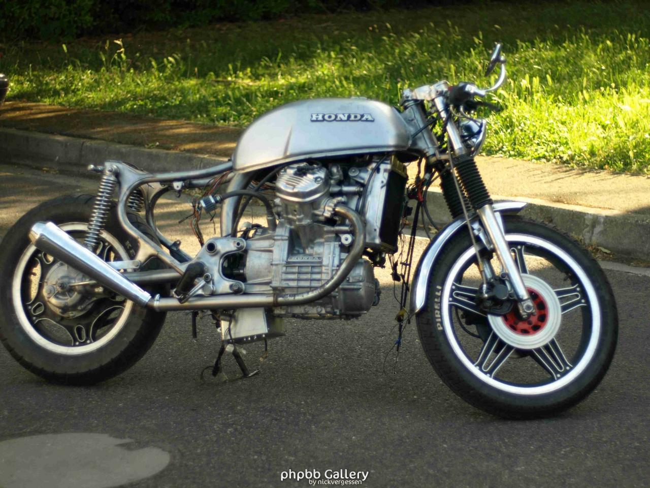

Message non lude donbenito » 16 juin 2014, 08:49
bon eh bien je continue à avancer, voilà le résultat, maintenant la moto est entièrement peinte, j'ai pu démonter ma cabine de fortune.

Message non lude donbenito » 04 août 2014, 11:57
bonjour,

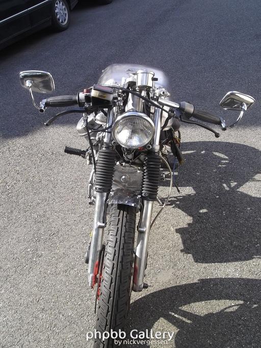

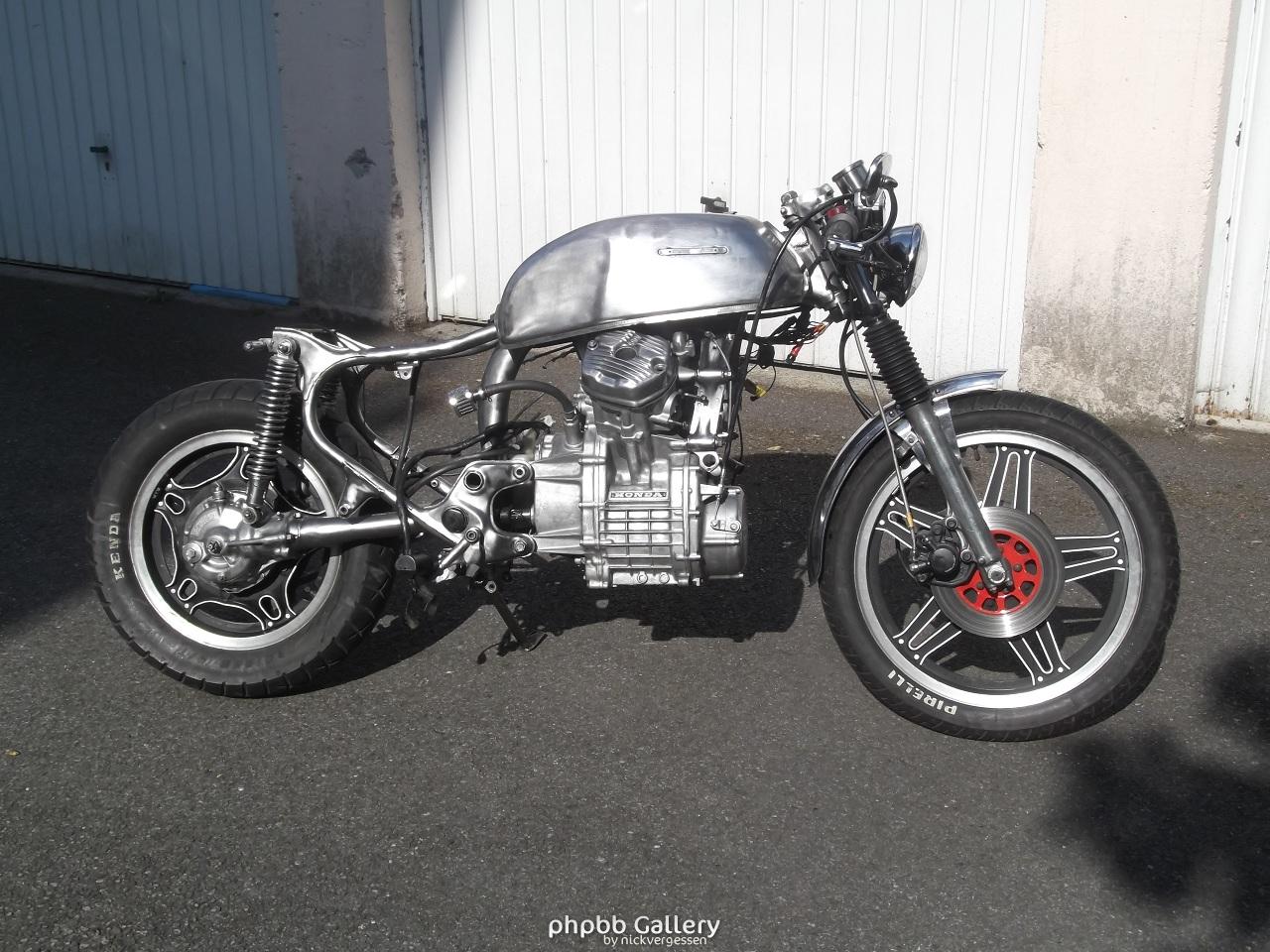

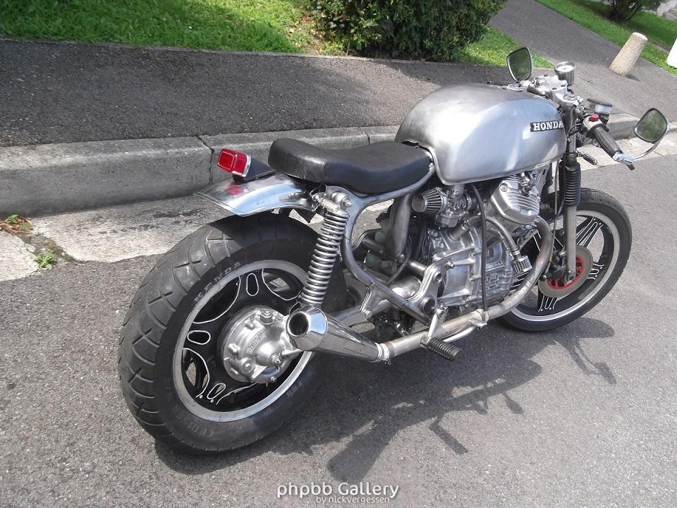

Après un peu de repos, je me remets à ma moto, voilà quelques photos. On approche de la fin :
vue de derrière :
et ma fameuse boite dont je dépose le brevet :
pour répondre à la question de la personne sur ma boite avant de tout arracher vu la position, et bien il faudra prendre un arbre et à ce moment là tu auras d'autres soucis que la boite... j'ai regardé avec ma ZZR , c 'est quand même beaucoup plus haut.
le moteur tourne comme une horloge, l'électricité a été toute refaite, elle fait un bruit démoniaque, la selle est une selle IKEA, et tout est adapté et fait main... il reste encore un petite travail de finition avec des bandes thermiques et quelques trucs à améliorer, mais déjà la belle va pouvoir reprendre la route après la vérification des freins quand même...

Message non lude CX Cadaujac » 05 août 2014, 01:10
Bonsoir,
Je salue ce beau travail !...
Personnellement je n'aime pas toutes ces transformations des belles CX ! J'en ai tout de même vendu une pour transformation !
Je vois que la réalisation a été traitée avec soin ! Bravo !
Par contre, attention, ton câble d'embrayage ne passe vraiment pas au bon endroit !!! Tu peux pour cela t'inspirer de l'origine !
